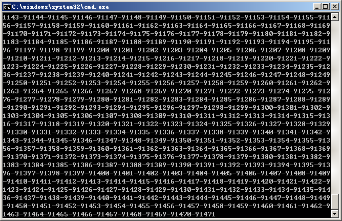

程序本意是将每次得到计数变量的输出来,结果由于疏忽导致程序死循环,程序运行结果如下图:
问题分析与解决方法:
for循环的结束条件是,当条件表达式的值为 false ,上面实例中的计数变量被定义为, unsigned 类型。
这样 >=0 就永远成立,所以程序就陷入了死循环。
