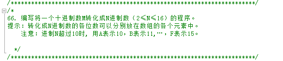

- 66. 编写将一个十进制数M转化成N进制数(2≤N≤16)的程序。
- 提示:转化成N进制数的各位数可以分别放在数组的各个元素中。
- 注意:进制N超过10时, 用A表示10,B表示11,…,F表示15。
