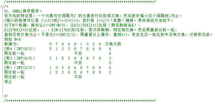

- 81. SHELL排序程序。
- 该方法的特征是:一个元素与它间隔为J 的元素进行比较或交换,然后逐步缩小这个间隔到1为止。
- J缩小的规律可以是 J<=J/2或J<=(J+1)/2,我们取 J<=J/2(取整)编程。具体地说方法如下:
- 对于N个数据,首先让J<=INT(N/2),让X[1]与X[J+1]比较(假设数组名X),
- X[2]与X(J+2)比较,...,X[N-J]与X[N]比较,若次序颠倒,则互相交换。然后再重新比较一轮,
- 直到没有交换为止。于是令J<=INT(J/2),再重复以上操作,直到J=1,而且在这一轮比较中没有交换,才排序完成。
- 例如 N=9
- 数据为: 5 7 6 4 9 1 3 2 8 交换次数
- J取4(INT(9/2)) 5 1 3 2 8 7 6 4 9 4
- 再比较一轮 不变 0
- J取2(INT(4/2)) 3 1 5 2 6 4 8 7 9 3
- 再比较一轮 不变 0
- J取1(INT(2/2)) 1 3 2 5 4 6 7 8 9 4
- 再比较一轮 1 2 3 4 5 6 7 8 9 2
- 再比较一轮 不变
- 停止
