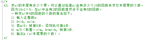

- 43. 求n!的末尾有多少个零。可以通过检查n!含有多少个10的因数来求它末尾零的个数。
- 因为10=2×5,在n!中含有2的因数显然多于含有5的因数。
- 一种求n!中5的因数的个数的算法如下:
- 1) 输入正整数n;
- 2) 0=>k, n=>m;
- 3) 若m<5,转第5步,否则执行第4步;
- 4) m/5(取整)=>m, k+m=>k, 转第3步;
- 5) 输出k(n!末尾零的个数)。
