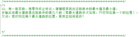

- 22. 有一批实数,用零作终止标记。请编程序找出这批数中的最大值及最小值,
- 并输出该最大值数是这批数中的第几个数(若最大值数多次出现,只打印出第一个的位置)。
- 又问:若打印出每个最大值数的位置,程序应如何修改?
