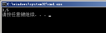

复制代码 运行结果如图:
因为 a>b 不成立,后面的c++>d 没获得执行,因此C仍为3,而if条件不成立,e++ 么有执行,e的值仍然为5.
如果程序中 if 行改为 if(a<b&&c++>d) 其他的不变,结果应为 4,5 以为此时 a<b 成立,对于 && 来说,
前面部分的成立,不能代表整个表达式的值,(如果后半部分成立,整体也就成立)不构成个逻辑短路
因此后半部分还要执行,结果为 4,5
